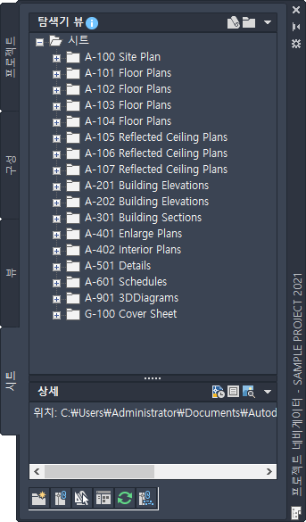

다음 이미지는 탐색기 뷰입니다.

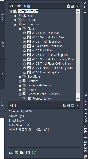

시트 세트 뷰에서 시트는 시트 하위 세트로 구성됩니다. 시트 하위 세트는 물리적 구조가 아니라 논리적 구조입니다. 시트 폴더 범주가 시트가 배치된 시트 하위 세트와 일치할 필요는 없지만 혼란을 피하기 위해 시트 세트와 시트 범주에서 평행 구조를 사용하는 것이 좋습니다.
시트를 시트 세트 뷰 내의 여러 하위 세트로 재정렬할 수 있지만 이렇게 해도 범주 또는 폴더에서의 실제 위치는 변경되지 않습니다. 마찬가지로, 시트 세트 뷰의 시트 하위 세트에서 시트를 제거할 때 하위 세트에 대한 시트의 참조만 제거되고, 배치와 배치가 포함하는 시트 도면은 시트 폴더 또는 하위 폴더에서 삭제되지 않습니다.
탐색기 뷰에서 시트 도면은 폴더 범주에 배치됩니다. 시트 도면 내에 시트 또는 시트 뷰를 작성하는 경우 작성된 시트 또는 시트 뷰는 시트 도면에 배치됩니다.
