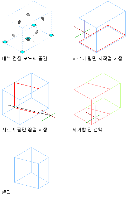

3D 공간 자르기
3D 등각투영 뷰에서 작업하고 있는지 확인합니다.
수평 또는 수직 평면을 따라 자를 공간을 선택합니다.

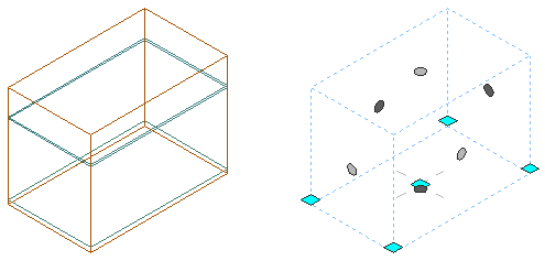

내부 편집 모드(오른쪽)의 3D 공간(왼쪽)
공간 탭
수정 패널
내부 편집
을 클릭합니다.
내부 편집 탭
수정 패널
평면으로 자르기
를 클릭합니다.
화면에서 자르기 평면을 지정하거나 명령행에서 세 점을 입력하여 자르기 평면을 지정합니다.
팁:
정면 뷰를 사용하여 수평 자르기 평면을 생성하고 평면도를 사용하여 수직 자르기 평면을 생성합니다.
공간에 대한 변경 사항을 저장하려면
내부 편집 탭
편집 패널
마침
을 클릭합니다.
