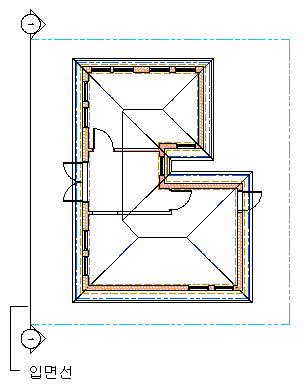

입면선 및 표식
입면선은 건물 모형의 입면도 범위를 정의합니다. 입면선은 직선이거나 꺽어진 선일 수 있습니다. 또한 입면선으로 정의된 영역의 길이와 입면를 지정할 수 있습니다. 입면선의 각 끝에는 일반적으로 문자나 숫자를 포함하고 입면의 방향을 나타내는 입면 표식이 나타납니다.
입면선을 그린 후 그 선에서 입면 객체를 작성합니다.
