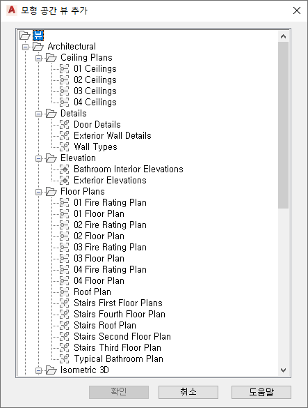

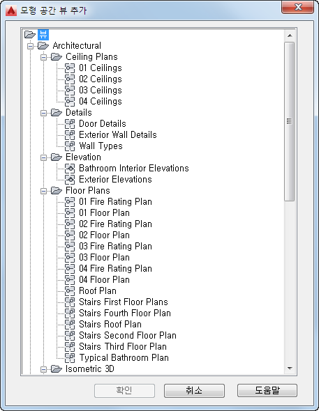

  13. 기존 뷰 도면을 클릭합니다.
    상세를 배치할 도면 선택
  14. 모형 공간 뷰를 배치할 프로젝트 뷰 도면을 선택한 후 확인을 클릭합니다.
