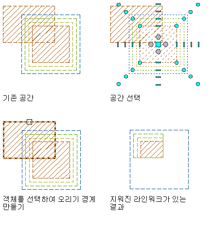

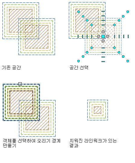

  1. 서로 겹치는 2개의 공간을 작성합니다.
  2. 첫 번째 겹치는 공간을 선택하고 마우스 오른쪽 버튼을 클릭한 후 AEC 수정 도구 오리기를 클릭합니다.
  3. 두 번째 겹치는 공간을 선택합니다.
  4. 도면에서 원래 공간을 지우려면 y(예)를 입력하고 공간을 유지하려면 n(아니오)을 입력합니다.
