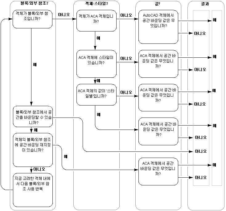

연관 공간의 경계를 형성하기 위해 설계된 객체는 공간을 생성하기 전에 공간 바운딩 특성을 예로 설정해야 합니다. 객체에서 공간 바운딩 특성을 설정하거나 스타일을 사용하는 객체의 경우 객체 스타일에서 이 특성을 설정할 수 있습니다.
다음 개요 그래픽에서는 경계 객체의 공간 바운딩 특성이 연관 공간 생성에 영향을 미치는 방법을 보여줍니다. 경계 객체의 공간 바운딩 특성을 설정하는 방법에 대한 자세한 내용은 아래 절을 참고하십시오.
아래 그래픽에서 “AutoCAD 객체”라는 용어는 AutoCAD 라인워크(선, 호, 원 및 폴리선 등)를 참조합니다.
AutoCAD Architecture 2009부터는 객체가 공간의 경계 객체로 정의되는 메커니즘이 변경되었습니다. 이전 버전에서는 공간을 생성하는 동안 객체 필터를 적용하여 객체를 선택했습니다. AutoCAD Architecture 2022 toolset에서는 각 객체가 특성 팔레트 또는 객체 스타일에서 자체적인 공간 바운딩 특성을 가지며 이에 따라 경계 객체로 정의됩니다.
이전 릴리즈에서 프로파일(ARG 파일)을 가져오는 경우 특성 팔레트의 공간 바운딩 특성이 가져온 프로파일의 AutoCAD 라인워크(선, 호, 원, 폴리선)에 대해 표시되지 않습니다. AutoCAD 라인워크에 대해 해당 특성을 표시하려면 명령행에서 AECSPACEDISPLAYBOUNDSPACESPROPERTY 명령을 실행합니다. 이렇게 하면 AutoCAD 라인워크에 대한 공간 바운딩 특성을 특성 팔레트에서 표시할 수 있습니다.
