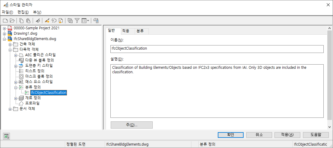

관리 탭스타일 및 화면표시 패널스타일 관리자를 클릭합니다.
스타일 관리자에서 (도면 열기)를 클릭합니다.
C:₩ProgramData₩Autodesk₩ACA <버전>₩kor₩Styles로 이동하여 IfcPropertySet_Definitions.dwg를 엽니다.
스타일 관리자의 왼쪽 창에서 IfcPropertySet_Definitions.dwg 다목적 객체 분류 정의를 확장합니다.
분류 정의를 마우스 오른쪽 버튼으로 클릭하고 복사를 클릭합니다.
스타일을 복사할 도면을 마우스 오른쪽 버튼으로 클릭한 후 붙여넣기를 클릭합니다.
스타일 또는 정의는 선택된 도면으로 붙여넣기됩니다. 도면에 이미 같은 이름의 스타일이 있으면 가져오기/내보내기 - 중복 이름 발견 대화상자에 중복된 이름이 표시됩니다.
스타일 관리자의 왼쪽 창에서 도면 다목적 객체 분류 정의를 확장하고 IfcObjectClassification을 선택합니다.
적용 위치 탭을 클릭하고 분류 정의를 적용할 객체를 선택한 다음 확인을 클릭합니다.

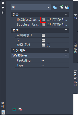

도면에서 분류할 객체를 선택합니다.

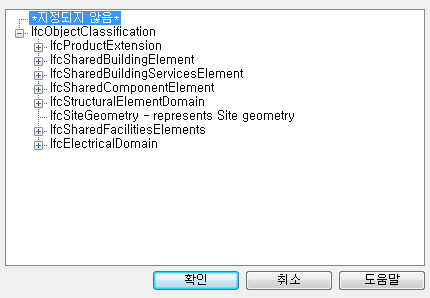

특성 팔레트의 확장 데이터 탭에 있는 분류 패널에서 IfcObjectClassification을 클릭하고 분류를 선택합니다.
확인을 클릭합니다.
