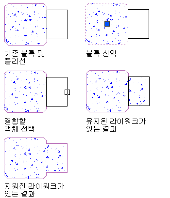

라인워크 또는 프로파일 기반 객체를 병합하려면
다음 절차에 따라 인접한 닫힌 폴리선, 원, 해치, AEC 폴리곤, 매스 요소 돌출, 공간 또는 블록을 단일 닫힌 경계의 객체 또는 라인워크 도면요소로 병합하십시오.
  1. 하나 이상의 다른 라인워크 도면요소 또는 객체를 추가할 라인워크 또는 객체를 선택합니다.
  2. 홈 탭수정 패널병합 빼기 드롭다운병합을 클릭합니다.
  3. 원래 선택한 라인워크/객체와 병합할 라인워크/객체를 선택하고 Enter 키를 누릅니다.
  4. Enter 키를 눌러 선택한 라인워크를 유지하거나 y(예)를 입력하여 선택한 라인워크를 지웁니다.
    선택한 모든 라인워크 및/또는 객체는 처음 선택한 유형의 단일 도면요소로 병합됩니다. 즉, 1단계에서 AEC 폴리곤을 선택하고 3단계에서 공간 객체를 선택한 경우 결과 도면요소는 AEC 폴리곤입니다.
    영역을 블록과 병합
  5. 또는 2단계를 수행한 후 Enter 키를 누르고 라인워크나 객체와 병합할 직사각형 쉐이프를 지정합니다.
