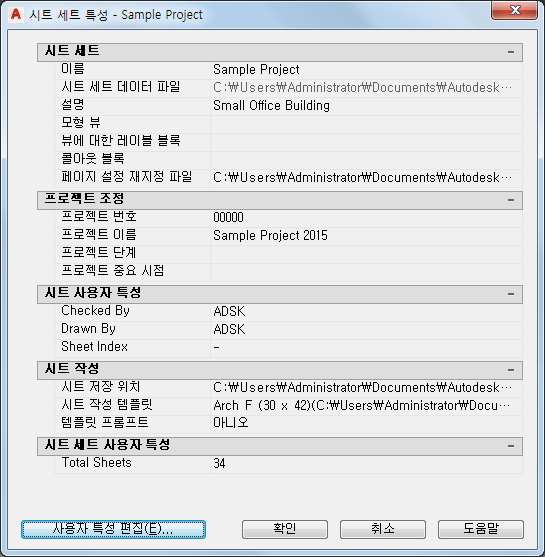

- 시트 세트의 루트 노드를 선택하고 마우스 오른쪽 버튼을 클릭한 후 특성을 클릭합니다.
- 시트 세트를 확장합니다.
- 프로젝트에 페이지 설정 재지정을 정의하려면, 페이지 설정 재지정 파일의 설정을 클릭합니다.

- 시트 작성을 확장합니다.
이 범주에서 시트 세트에 작성할 시트의 설정을 정의합니다.

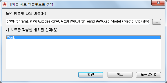

- 새 시트의 기본 템플릿을 정의하려면 시트 작성 템플릿의 설정을 클릭합니다.
를 클릭하여 도면(DWG) 또는 템플릿(DWT) 파일을 찾은 후 열기를 클릭합니다.
- 새 시트 작성에 사용할 기본 배치를 선택합니다. 그런 다음 확인을 클릭합니다.
- 새 시트를 작성할 때마다 시트 템플릿에 대한 메시지를 표시하려는 경우 지정합니다.
| 원하는 작업... |
할 일... |
| 새 시트를 작성할 때마다 시트 템플릿에 대한 메시지 표시 |
예를 선택합니다. |
| 기본 시트 템플릿을 항상 사용 |
아니오를 선택합니다. |
- 사용자 특성을 추가하거나 편집 또는 삭제하려면, 사용자 특성 편집을 클릭합니다.
