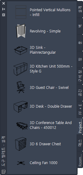

카탈로그의 도구는 도면 영역에서 바로 사용하거나 도구 팔레트 세트의 팔레트에 저장할 수 있습니다. 도구 패키지의 카탈로그 도구 팔레트 또는 도구를 도구 팔레트 세트에 추가할 수 있습니다.
AutoCAD Architecture 2022 toolset의 도구 카탈로그 항목을 사용하려면 해당 항목을 소프트웨어의 작업공간으로 끕니다. 도구 팔레트를 작업공간으로 끌면 도구 팔레트가 기본 도구 팔레트 세트에 추가됩니다.
도구 팔레트가 추가된 AutoCAD Architecture 2022 Toolset 팔레트
일단 도구 팔레트 세트에 추가했으면 팔레트는 세트의 일부가 되어 AutoCAD Architecture 2022 toolset를 시작할 때마다 사용할 수 있습니다.
컨텐츠 검색기에서 도면 영역으로 도구를 직접 끌 수 있습니다. 예를 들어, 매스 요소 도구 카탈로그를 스톡 도구 카탈로그에서 열어 둔 상태에서 i-drop
아이콘을 사용하여 아치 도구를 도면 영역으로 끌어 아치형 매스 요소를 도면에 추가합니다.
도구를 자주 사용할 경우, 해당 도구를 도구 팔레트 세트의 팔레트에 추가하면 시간이 단축됩니다. 이렇게 하면 컨텐츠 검색기를 사용하지 않고도 해당 도구에 액세스할 수 있습니다.
