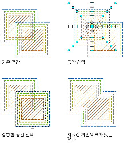

수동 경계 간격띄우기가 있는 공간을 병합할 경우 첫 번째 공간의 활성화된 각 경계는 다른 공간의 해당 경계와 병합됩니다(예: 기준 경계는 기준 경계와, 순 경계는 순 경계와 병합하는 방식).
첫 번째 공간에서 수동 공간 경계가 활성화(그립 표시)되지 않은 경우 이 수동 공간 경계는 병합 작업에 포함되지 않습니다. 두 번째 공간의 경계가 활성화되어 있는지 여부는 병합에 영향을 주지 않습니다. 두 번째 공간의 경계는 첫 번째 공간의 해당 경계가 활성화되어 있을 경우 병합됩니다. 첫 번째 공간의 경계가 활성화되어 있지 않은 경우 첫 번째 공간의 기존 경계는 그대로 유지되고 두 번째 공간의 해당 경계는 삭제됩니다. 이로 인해 불규칙한 공간 경계가 생길 수 있습니다. 이를 방지하려면 첫 번째 공간의 모든 해당 경계를 활성하고 병합해야 합니다.
첫 번째 선택된 공간의 경계에 대한 화면표시 특성이 병합된 결과 경계에 적용됩니다. 예를 들어, 첫 번째 공간의 순 경계가 선가중치는 0.18mm이고 빨간색일 경우 병합된 결과 공간의 순 경계는 선가중치가 0.18mm이고 빨간색이 됩니다.
