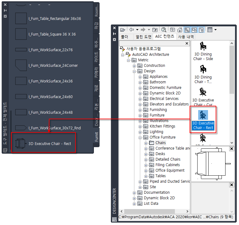

DesignCenter의 AEC 컨텐츠에서 도구 작성
  1. 새 도구를 작성하려는 도구 팔레트를 엽니다.
  2. 삽입 탭컨텐츠 패널컨텐츠 검색기 드롭다운Design Center를 클릭하고 도구를 작성하려는 AEC 컨텐츠 항목으로 이동합니다.
  3. 항목을 도구 팔레트로 끕니다.
    새 도구가 도구 팔레트에 삽입됩니다.
