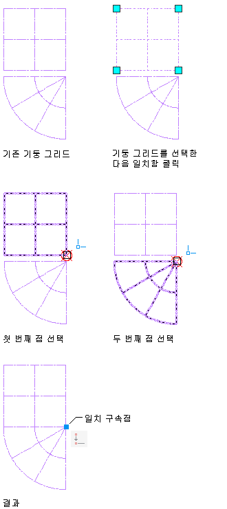

일치 구속조건 작업
일치 구속조건은 2점이 일치하도록 구속합니다. 구속된 점은 AEC 객체의 바로 위 또는 AEC 객체의 연장 지점에 배치됩니다. 일치 구속조건은 벽 세그먼트와 선의 경우처럼 해당 AEC 객체와 AutoCAD 객체 사이에서도 작동합니다.
일치 구속조건을 사용하여 두 기둥 그리드를 함께 앵커합니다.
선택한 점이 중심에 X 표시가 있는 빨간색 원으로 표시됩니다.
이제 기둥 그리드 중 하나를 이동하면 다른 기둥 그리드도 함께 이동합니다. 일치 구속조건 점을 중심으로 기둥 그리드 중 하나를 회전할 수도 있습니다. 두 그리드를 모두 완전히 구속하려면 다른 일치 구속조건을 다른 기둥 그리드 구석에 추가합니다.

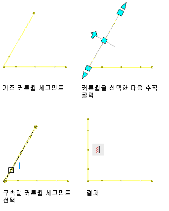

수직 구속조건 작업
수직 구속조건은 AEC 객체의 선이나 점 쌍을 현재 UCS의 Y 축과 평행하게 놓이도록 구속합니다. 두 점을 수직으로 구속하도록 지정하면 두 번째 점이 첫 번째 점에 수직이 됩니다.
수직 구속조건을 사용하여 커튼월 세그먼트를 수직으로 재정렬합니다.
지정된 점에 가장 가까운 커튼월 세그먼트 끝이 피벗점이 됩니다.

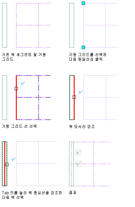

동일선상 구속조건 작업
동일선상 구속조건은 한 AEC 객체를 다른 AEC 객체와 정렬합니다. 두 번째로 선택한 AEC 객체가 처음 선택한 AEC 객체와 동일선상에 놓이게 됩니다. 필요에 따라 AEC 객체의 모서리나 중심선을 정렬할 수 있습니다. 동일선상 구속조건은 기둥 그리드와 선의 경우처럼 해당 AEC 객체와 AutoCAD 객체 사이에서도 작동합니다.
동일선상 구속조건을 사용하여 벽의 중심선을 기둥 그리드 선과 정렬합니다.
그리드 선이 빨간색 선으로 강조 표시됩니다.
벽 세그먼트 모서리가 빨간색 선으로 강조 표시됩니다.
벽 세그먼트 중심선이 빨간색 선으로 강조 표시됩니다.

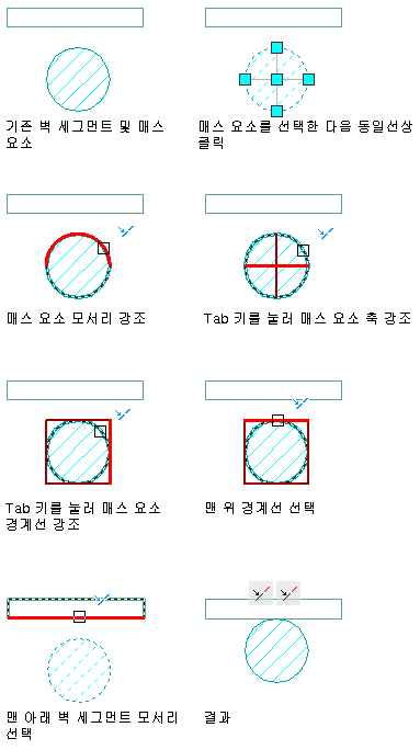

동일선상 구속조건을 사용하여 매스 요소 모서리를 벽 세그먼트 모서리와 정렬합니다.
매스 요소의 맨 위 모서리가 빨간색 선으로 강조 표시됩니다.
X 축이 빨간색 선으로 강조 표시됩니다.
오른쪽 경계 상자 선이 빨간색 선으로 강조 표시됩니다.

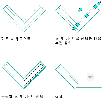

수평 구속조건 작업
수평 구속조건은 AEC 객체의 선이나 점 쌍을 현재 UCS의 X 축과 평행하게 놓이도록 구속합니다. 두 점을 수평으로 구속하도록 지정하면 두 번째 점이 첫 번째 점에 수평이 됩니다.
수평 구속조건을 사용하여 벽 세그먼트를 수평으로 재정렬합니다.
지정된 점에 가장 가까운 벽 세그먼트 끝이 피벗점이 됩니다.

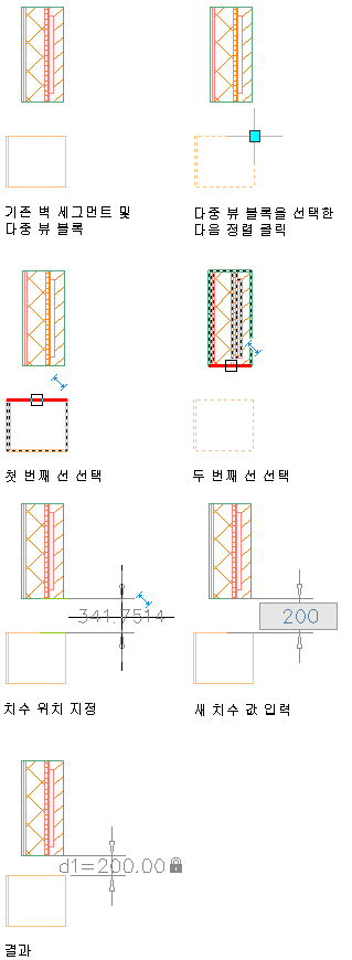

정렬 구속조건 작업
정렬 구속조건은 서로 다른 두 AEC 객체에서 두 평행 요소 사이의 거리를 유지합니다.
정렬 구속조건을 사용하여 벽 세그먼트와 다중 뷰 블록 사이의 특정 거리를 유지합니다.
두 AEC 객체 중 하나를 이동해도 두 객체 간의 지정된 거리가 유지됩니다.

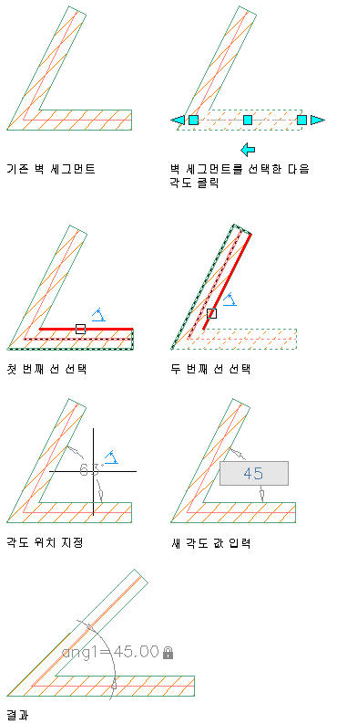

각도 구속조건 작업
각도 구속조건은 두 AEC 객체 사이의 특정 각도를 유지합니다. 각도 구속조건은 벽 세그먼트와 선의 경우처럼 해당 AEC 객체와 AutoCAD 객체 사이에서도 작동합니다.
각도 구속조건을 사용하여 부착된 두 벽 세그먼트 사이의 각도를 유지합니다.
두 AEC 객체 중 하나를 이동해도 두 객체 간의 지정된 각도가 유지됩니다.

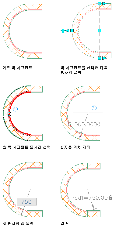

반지름 구속조건 작업
반지름 구속조건은 AEC 객체의 특정 반지름을 유지합니다. 반지름 구속조건은 벽 세그먼트와 선의 경우처럼 해당 AEC 객체와 AutoCAD 객체 사이에서도 작동합니다.
반지름 구속조건을 사용하여 호 벽 세그먼트의 반지름을 유지합니다.
