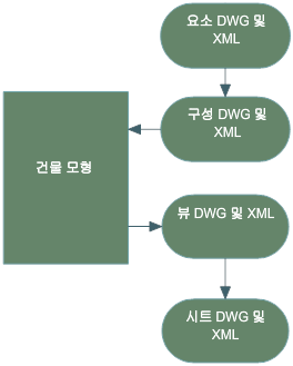

AutoCAD Architecture 2022 toolset의 도면 관리 기능을 사용하여 많은 도면 파일, 레벨 및 부속건물(윙)에 분배된 대형 건물 프로젝트를 작성할 수 있습니다.

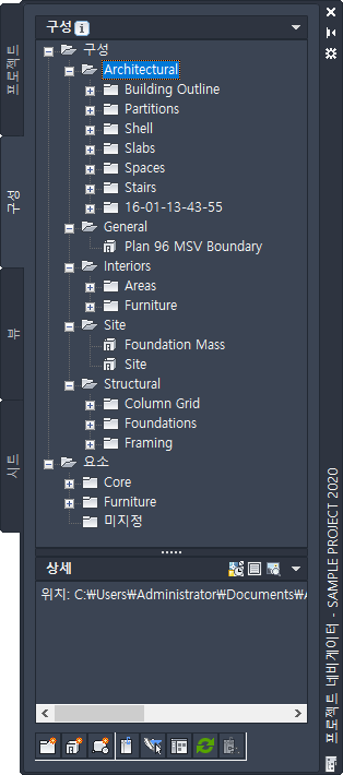

구성은 건물의 고유한 한 부분을 설명하고, 프로젝트 내부의 특정 레벨 및 부속건물에 지정됩니다. 커튼월과 같은 스패닝 구성은 다중 레벨 및 부속건물에 지정될 수 있습니다.
예를 들어, 건물 프로젝트의 첫 번째 레벨은 외부 쉘 구성, 첫 번째 레벨 코어 구성 및 첫 번째 레벨 내부 칸막이 구성으로 구성될 수 있습니다.
구성에는 벽 및 문과 같은 도면 객체, 요소에 대한 외부 참조 또는 이 둘의 조합이 포함될 수 있습니다. 예를 들어, 첫 번째 레벨 코어 구성은 구성에 직접 그린 코어 벽과 외부 참조로 삽입된 승강기 요소를 포함할 수 있습니다.
현재 프로젝트 내에서 구성을 작성 및 수정할 수 있습니다. 도면을 가져온 후 변환하거나 구성에 추가할 수도 있습니다. 실제로 또는 링크를 작성하여 구성을 프로젝트에 가져올 수 있습니다.
구성은 뷰에 참조됩니다.

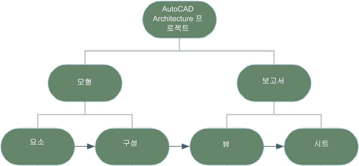

건물의 구조가 정의되고 구성이 레벨 및 부속건물에 할당된 후에는 건물 모형에서 보고서(뷰 및 시트)를 생성할 수 있습니다. 뷰는 건물 프로젝트의 특정 뷰를 나타내기 위해 여러 구성을 참조합니다. 뷰 도면을 작성하려면, 보려는 건물의 부분과 생성하려는 뷰의 유형을 먼저 결정하십시오. 예를 들어, 1층 반사 천장 평면도 또는 2층 프레임 평면을 작성할 수 있습니다.
또한 아래 그림과 같이 건물에 있는 모든 층의 복합 뷰를 작성할 수도 있습니다.
전체 건물 뷰의 3D 뷰
뷰 도면은 건물 내 각 위치에 따라 적절한 구성을 자동으로 참조합니다. 예를 들어, 2층 서쪽 윙의 평면도를 작성하려면 2층과 서쪽 윙에 지정된 모든 구성을 참조하는 뷰를 작성합니다. 또한 이 뷰는 1층에서 5층까지의 커튼월을 포함합니다. 건물 윤곽과 같이 해당 층에 없는 구성이라도 뷰에서 보기 위해 추가로 참조할 수 있습니다.
뷰 도면에서 주석, 치수 및 일람표와 같은 데이터를 추가할 수도 있습니다. 뷰 도면에서 주석을 작성할지 또는 시트에서 주석을 작성할지 여부는 워크플로우 및 개별적인 필요에 따라 결정합니다.
각각 고유의 템플릿이 있고 다른 아이콘으로 식별되는 이 세 가지 유형의 뷰 도면은 구성 도구로 사용할 수 있습니다.
뷰는 시트에 참조됩니다.
시트는 건물 프로젝트의 도면을 플롯하는 데 사용됩니다.

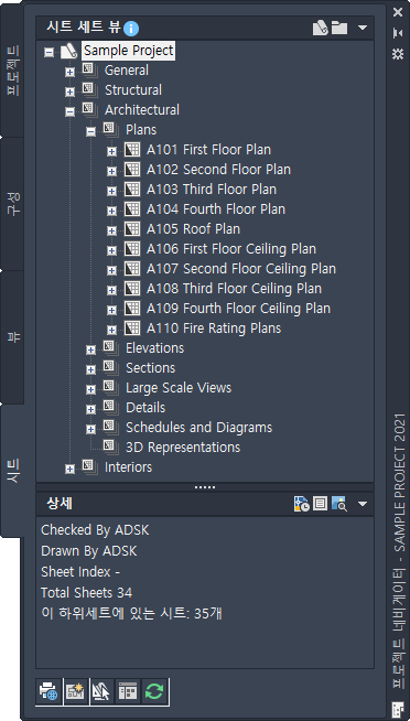

AutoCAD Architecture 2022 toolset의 시트 시스템은 다음 구성요소로 구성됩니다.

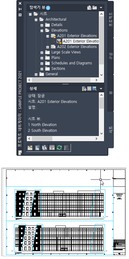

건물 평면도 시트 뷰가 있는 시트
모형 공간 뷰에서 작성된 시트 뷰

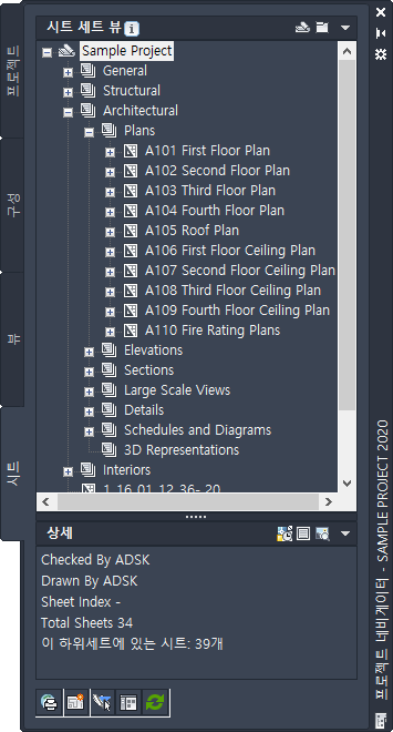

AutoCAD Architecture 2022 Toolset 프로젝트의 시트 세트
AutoCAD Architecture 2022 toolset의 각 프로젝트에는 프로젝트에 대한 모든 시트가 포함된 간단한 프로젝트 시트 세트가 있습니다.

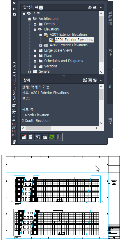

시트 세트, 시트, 시트 뷰, 시트 도면 및 모형 공간 뷰는 프로젝트 네비게이터의 시트 및 뷰 탭에 나열됩니다.
주석은 뷰에 배치하는 것이 좋지만 태그, 치수 및 일람표 테이블과 같은 주석을 시트에 추가할 수 있습니다.

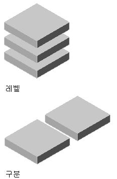

프로젝트는 건물 프로젝트 구성이 있는 위치를 지정하는 레벨(바닥)과 부속건물(윙)을 제공합니다. 기본적으로 새 프로젝트는 하나의 레벨과 하나의 부속건물로 구성됩니다. 프로젝트 실행 주기 동안 레벨과 부속건물을 추가 및 수정할 수 있습니다. 레벨 및 부속건물의 행렬은 건물 구성요소를 고유하게 식별하는 데 도움이 되는 프레임워크를 제공합니다. 예를 들어 First Floor—West Wing에 할당된 구성이 건물에 있을 수 있습니다.
레벨 및 부속건물 개념도
커튼월 및 승강기 샤프트와 같은 건물 객체는 여러 레벨 및 부속건물에 걸쳐 있을 수 있습니다. 이러한 건물 객체 유형에 스패닝 구성을 사용할 수 있습니다.

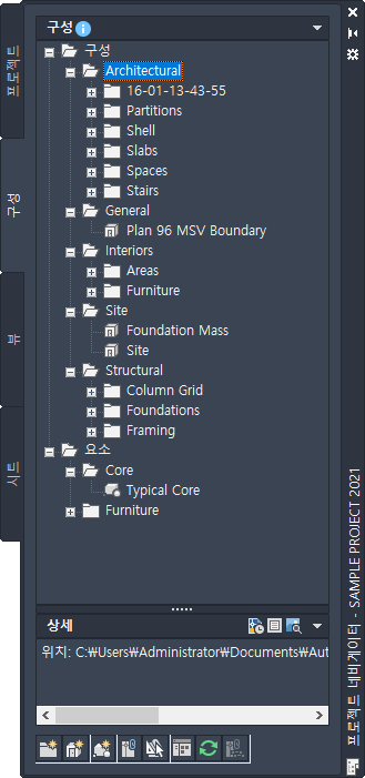

건물을 구성하는 데 유용하도록 구성, 뷰 및 시트와 같은 건물 프로젝트의 구성요소를 범주화할 수 있습니다. 쉘, 코어 및 내부 칸막이와 같은 범주를 사용할 수 있습니다. 구성을 범주화하면 뷰를 생성할 때 해당 구성을 필터링할 수 있습니다.
프로젝트 네비게이터에서의 구성 범주
