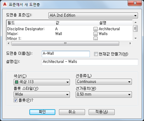

을 클릭하여 도면층 특성 관리자를 엽니다.
사용하는 도면층 표준에 따라 다른 필드를 사용할 수 있습니다.
사용 가능한 필드 중 하나에 대한 값을 선택하려면 [...] 버튼을 클릭한 후 값에서 하나를 선택합니다.
또한 도면층 표준 구성요소에 대해 지정된 매개변수를 따를 경우 새 값을 입력할 수 있습니다.
입력을 완료한 경우 도면층 이름 및 설명 필드에는 선택한 값의 조합이 표시됩니다. 예를 들어 BS1192 도면층 표준에 따라 저장소 선반에 대한 새 도면층을 작성한 경우 해당 도면층의 이름은 A746G로 지정됩니다.
리스트에 원하는 색상이 없는 경우 색상 선택을 선택한 후 색상 선택기에서 색상을 선택합니다.
리스트에 원하는 선종류가 없는 경우 기타를 선택한 후 선종류 선택 대화상자에서 선종류를 선택합니다.
새 도면층을 플롯하지 않으려면 플롯 선택을 해제합니다.
