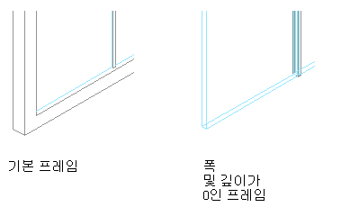

팁: 프레임 모서리를 제거하고 채우기를 프레임에 의해 채워진 공간에 맞게 조정하려면 폭과 깊이가 모두 0으로 설정된 프레임 정의를 작성합니다. 그런 다음 해당 정의를 제거하려는 프레임 모서리에 지정합니다. 이것은 버트 유리 조건에서와 같이 채우기를 연귀이음할 경우에 필요합니다.
조합창/문 프레임 폭 및 깊이를 0으로 지정
