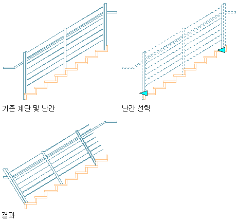

수직 난간 방향을 지정하려면
다음 과정에 따라 계단에 대해 수직점 또는 수직 난간 방향을 지정하십시오. 기본적으로 난간을 작성할 경우 수직 방향이 됩니다.
수직점 난간 지정
  1. 난간을 두 번 클릭합니다.
  2. 특성 팔레트에서 설계 탭을 클릭합니다.
  3. 치수에서 수직 기둥에 대해 예를 선택합니다.
  4. 위치에서 자동 마무리에 대해 예를 선택합니다.
    수직점 난간 방향이 지정되면 그립을 사용해 첫 번째 및 마지막 기둥을 수직 방향으로 변경할 수 있습니다.

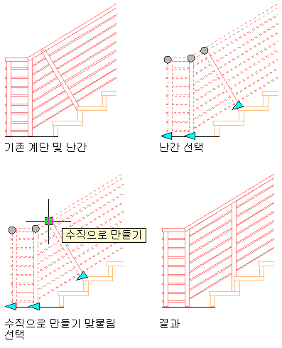

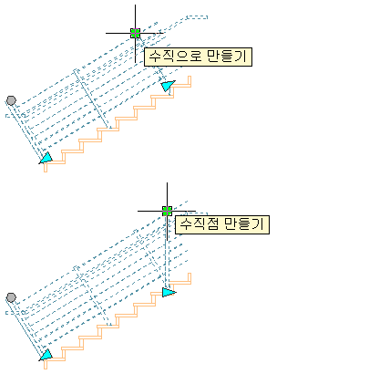

    수직점 난간 지정
  1. 수직점 난간을 선택합니다.
  2. 수직으로 만들기 그립을 선택합니다.
    난간 기둥에 수직 방향을 지정하면 수직으로 만들기 그립이 수직점 만들기 그립으로 바뀝니다. 수직점 만들기 그립을 선택하여 기둥을 수직점 방향으로 되돌립니다.

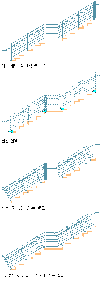

    기둥 방향 그립 보기
    계단에 계단참이 있는 경우 계단참 기둥의 방향도 지정할 수 있습니다.
    계단참 기둥 방향 지정
  1. 난간을 두 번 클릭하고 특성 팔레트에서 설계 탭을 클릭합니다.
  2. 치수에서 수직 기둥에 대해 예를, 계단참에서 물매 기둥을 유지합니다에 대해 예를 선택합니다.
  3. 위치에서 자동 마무리에 대해 예를 선택합니다.
