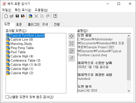

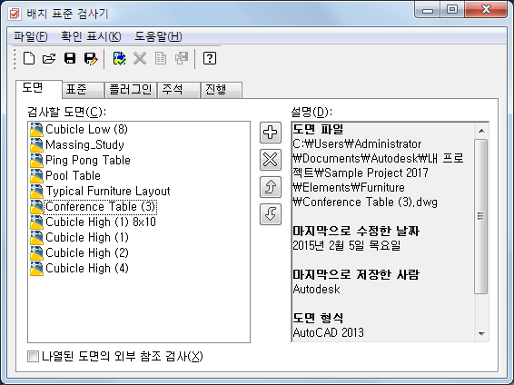

배치 표준 검사기를 클릭합니다.
검사 파일 열기를 차례로 클릭합니다.
배치 표준 검사기
검사 시작을 차례로 클릭합니다.
