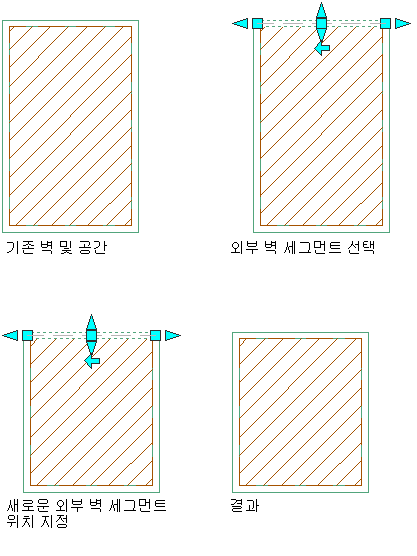

연관 공간을 수동으로 업데이트 정보
연관 공간은 경계 객체에 의해 정의되며 경계 객체가 변경될 때 업데이트됩니다. 경계 객체와 관련된 변경사항이 있을 때마다 연관 공간을 자동으로 업데이트하거나 수동으로 공간을 업데이트하도록 선택할 수 있습니다.
