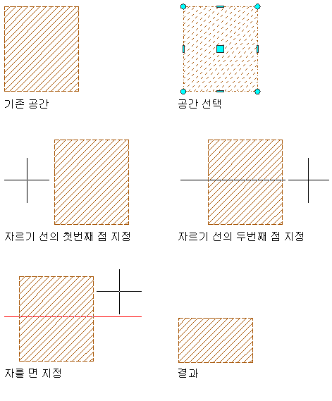

돌출된 3D 공간을 자르려면
다음 과정에 따라 자르기 선을 사용하여 돌출된 3D 공간을 자르십시오.
주: 이 과정은 비연관 공간에만 유효합니다.

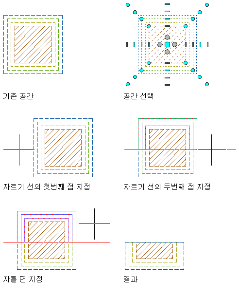

경계 간격띄우기 유형이 서로 다른 공간 자르기
  1. 자를 공간을 선택하고 마우스 오른쪽 버튼을 클릭한 후 AEC 수정 도구자르기를 클릭합니다.
  2. 자르기 선의 시작점을 지정합니다.
  3. 자르기 선의 끝점을 지정합니다.
  4. 공간의 잘릴 면을 선택합니다.
