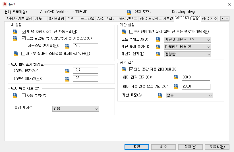

다음 절차에 따라 도면의 영역 계산 표준을 지정하십시오. 이 표준에서는 선택한 표준의 규칙에 따라 개별 경계의 계산을 정의합니다.
AutoCAD Architecture 2022 toolset는 다음과 같은 국가별 표준의 규칙에 따라 미리 정의된 여러 영역 계산 표준을 제공합니다.
- BOMA 표준(미국)
- DIN-277 표준(독일)
- SIS 표준(스웨덴)
- 기본 표준(일반 표준)
주: 영역 계산 표준은 연관 공간에만 사용할 수 있습니다. 비연관 공간의 경계는 공간 스타일에서만 계산하거나 수동으로만 수정할 수 있습니다.
옵션을 클릭합니다.
- AEC 객체 설정 탭을 클릭합니다.
- 계산 표준에 대해 평면에서 공간을 생성할 때 사용할 영역 계산 표준을 선택합니다.
- 확인을 클릭합니다.
팁: 또는 명령행에 aecspacecalculationstandard를 입력하여 영역 계산 표준을 설정할 수 있습니다.
