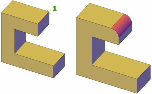

솔리드 객체의 모서리를 둥글게 처리하거나 모깎기합니다.
여러 개의 모서리를 선택할 수 있습니다. 모깎기 반지름 값을 입력하거나 클릭하여 모깎기 그립을 끕니다.
다음과 같은 프롬프트가 표시됩니다.
모깎기할 동일한 솔리드 본체에서 하나 이상의 모서리를 지정합니다. Enter 키를 누른 후에 모깎기 그립을 끌어 반지름을 지정하거나 반지름 옵션을 사용할 수 있습니다.
모서리가 서로 접하는 경우 둘 이상의 모서리를 지정합니다.
솔리드 면에 모서리 루프를 지정합니다. 모서리에는 두 개의 루프가 있을 수 있습니다. 루프 모서리를 선택하고 나면 현재 선택 항목을 수락할지 또는 다음 루프를 선택할지 묻는 프롬프트가 표시됩니다.
반지름 값을 지정합니다.
