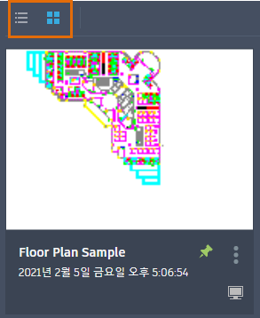

최근 문서 리스트의 미리보기 표시 변경
  - 문서 위에서 표시 옵션을 선택합니다. 이미지 및 문자 또는 문자만 중에서 선택할 수 있습니다.

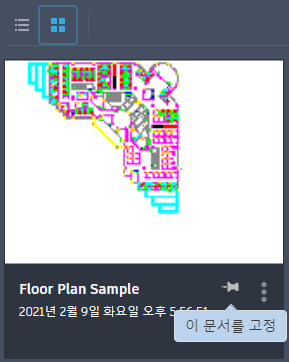

파일 고정
  파일을 고정하면 고정을 해제할 때까지 리스트 맨 위에 계속 표시됩니다.
  - 문자 및 이미지 표시: 핀이 표시될 때까지 파일 이름의 오른쪽으로 마우스를 이동합니다.

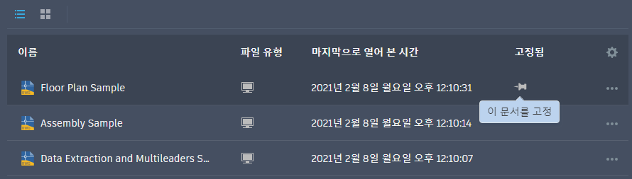

- 문자만 표시: 핀이 표시될 때까지 마우스를 고정된 열로 이동합니다.
