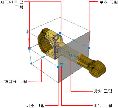

단면 객체 그립은 단면 객체를 이동하고 크기를 조정하는 데 도움이 됩니다.
 그립을 사용하여 절단 영역의 위치, 길이, 폭 및 높이를 조정할 수 있습니다.
-  기준 그립. 단면 객체를 이동, 축척 및 회전하는 기준점 역할을 합니다. 단면 객체는 항상 메뉴 그립과 인접해 있습니다.
-  보조 그립. 단면 객체를 기준 그립 주위에서 회전시킵니다.
-  메뉴 그립. 절단 평면에 대해 표시되는 시각적 정보를 조정할 수 있는 단면 객체 상태의 메뉴가 나타납니다.
-  방향 그립. 2D 단면의 뷰 방향을 조정합니다. 단면 평면의 뷰 방향을 반대로 하려면 방향 그립을 클릭합니다.
-  화살표 그립. 단면 평면의 쉐이프와 위치를 수정하여 단면 객체를 수정합니다. 화살표 방향으로 직교하는 이동만 가능합니다. (단면 경계 및 체적 상태만 해당됩니다.)
-  세그먼트 끝 그립. 단면 평면의 정점을 신축합니다. 세그먼트의 끝 그립을 움직여 세그먼트가 교차하게 할 수 없습니다. 세그먼트 끝 그립은 꺾어진 세그먼트의 끝점에 표시됩니다. (단면 경계 및 체적 상태만 해당됩니다.)
단면 객체 그립은 한 번에 하나만 선택할 수 있습니다.
