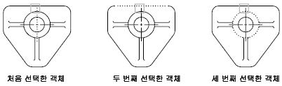

객체 선택을 위해 사각형 확인란 커서를 해당 위치에 놓으면 객체가 강조 표시됩니다. 그러면 객체를 클릭하여 선택합니다.
가까이 있거나 바로 위아래에 배치되어 있는 객체는 선택하기가 어렵습니다. 예제에는 확인란 안에 선 두 개와 원 하나가 있습니다.
선택 미리보기가 켜져 있으면 객체 위쪽에서 롤오버하여 해당 객체를 강조 표시한 다음 Shift 키를 누른 상태로 스페이스바를 연속으로 눌러서 객체를 순환할 수 있습니다. 필요한 객체가 강조 표시되면 마우스 왼쪽 버튼을 클릭하여 객체를 선택합니다.
선택 미리보기가 꺼진 경우, Shift + 스페이스바를 누른 상태로 클릭하면서 원하는 객체가 선택될 때까지 객체를 차례로 순환합니다. Esc 키를 누르면 순환을 끌 수 있습니다.
