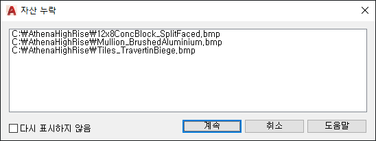

렌더 작업을 위해 찾을 수 없는 텍스처 맵을 나열합니다.
RENDER(명령) 찾기
이 대화상자는 텍스처 맵의 경로가 더 이상 현재가 아닌 장면을 렌더할 때 나타납니다. 텍스처 맵이 이동 또는 삭제되었거나 드라이브 매핑이 다른 컴퓨터로 도면 파일을 이동한 경우 이러한 현상이 발생할 수 있습니다.
프로그램은 도면 파일이 저장된 폴더에서 그리고 옵션 대화상자의 텍스처 맵 경로에 대한 설정에서 텍스처 맵을 검색합니다.
다음과 같은 옵션이 표시됩니다.
누락된 텍스처 맵 및 이러한 맵에 이전에 지정된 경로를 나열합니다.
누락된 텍스처 맵을 사용하지 않고 모형을 렌더합니다.
