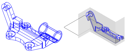

여러 세그먼트(꺾기)가 포함된 단면 평면을 작성할 수 있습니다. 기존 단면 평면에 꺾기를 추가할 수도 있습니다.
기존 단면 객체에 꺾기를 추가하면 선택한 세그먼트와 직교하는 세그먼트가 작성됩니다. 관측점의 방향은 방향 그립에 의해 설정된 방향입니다. 단면에 꺾기를 배치하기 쉽도록 가장 가까운 객체 스냅이 일시적으로 켜집니다.
단면 객체의 측면 또는 후면 선에는 꺾기를 추가할 수 없습니다.
꺾기를 추가한 뒤 단면 객체 그립을 끌어 꺾어진 단면의 위치와 크기를 조정할 수 있습니다.
