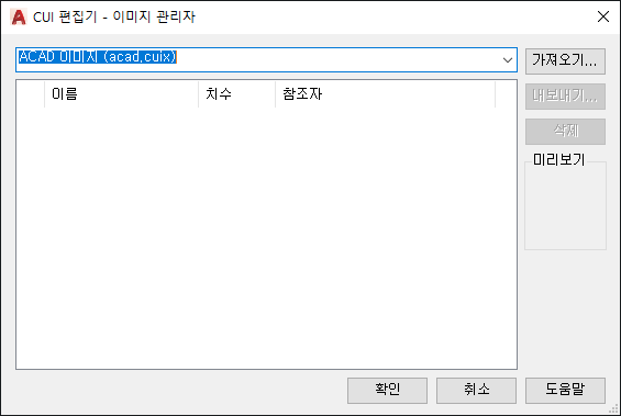

선택한 사용자화 파일에 들어 있는 이미지를 관리합니다.
CUI(명령) 찾기: 이미지 관리자
다음과 같은 옵션이 표시됩니다.
현재 로드되어 있는 사용자화 파일을 나열합니다.
로드된 사용자화 파일 리스트에서 선택한 사용자화 파일에 저장되어 있는 이미지를 나열합니다.
외부에 저장된 이미지를 로드된 사용자화 파일 리스트에서 선택한 사용자화 파일로 가져옵니다.
사용자 이미지 리스트에서 선택한 사용자화 이미지를 외부의 로컬 위치나 네트워크 저장소 위치로 내보냅니다.
사용자화 파일 및 사용자 이미지 리스트에서 선택한 이미지를 영구히 삭제합니다.
사용자 이미지 리스트에서 선택한 이미지의 미리보기를 표시합니다.
