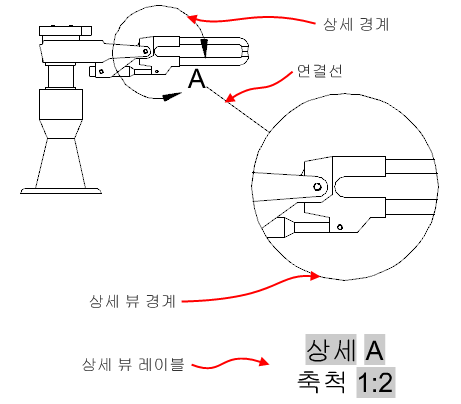

모형 문서 상세 뷰는 기존의 도면 뷰에서 생성되는 투영된 뷰입니다. 상세 뷰는 도면 뷰(상세 뷰가 생성된 도면 뷰)의 특정 부분을 확대된 축척으로 표시합니다.
아래 그림은 VIEWDETAIL 명령에 의해 생성되는 다양한 도면요소 및 해당 도면요소를 나타내는 데 사용되는 용어를 보여줍니다. 상세 뷰 스타일은 나열된 각 도면요소의 모양을 조정합니다.
