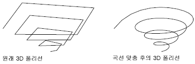

3D B-스플라인 곡선을 조정점으로 맞춥니다. SPLFRAME 시스템 변수는 3D B-스플라인 조정점의 정확도와 표시를 조정합니다. 3D B-스플라인의 곡선은 선 세그먼트로만 대략적으로 표현할 수 있습니다. 스플라인 세그먼트의 음수 값은 무시됩니다.
맞춤 또는 스플라인 곡선에 의해 삽입된 여분의 정점을 제거하고 폴리선의 모든 세그먼트를 직선으로 만듭니다. 폴리선 정점에 지정된 접점 정보를 다음 맞춤 곡선 요청에 사용하기 위해 보관합니다. BREAK 또는 TRIM과 같은 명령을 사용하여 스플라인 맞춤 폴리선을 편집하는 경우 비곡선화 옵션을 사용할 수 없습니다.
