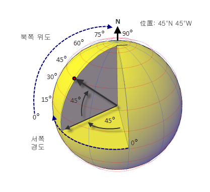

지리적 좌표계는 지구의 곡률을 고려하며, 위치는 일반적으로 경도, 위도 및 고도로 지정됩니다.
지구가 완벽한 구가 아니기 때문에 어떠한 지리적 좌표계도 지표상의 모든 위치를 정확하게 정의할 수는 없습니다. 따라서, 다양한 조직에서 로컬 좌표계를 정의하며 이러한 좌표계에서 측정값은 로컬 데이텀에서 로컬로 작성됩니다.
