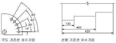

이전 치수 또는 선택한 치수의 기준선으로부터 선형 치수, 각도 치수 또는 세로좌표 치수를 작성합니다.
기준선 치수 간의 기본 간격은 치수 스타일 관리자, 선 탭, 기준선 간격((DIMDLI 시스템 변수)에서 설정할 수 있습니다.
현재 세션에서 작성된 치수가 없으면 기준선 치수의 기준으로 사용할 선형, 세로좌표 또는 각도 치수를 선택하도록 프롬프트를 표시합니다. 명령을 종료하려면 Enter 키를 두 번 누르거나 Esc 키를 누릅니다. 현재 치수 스타일은 문자의 모양을 결정합니다.
기본적으로 기준선 치수의 치수 스타일은 이전 치수 또는 선택한 치수에서 상속됩니다. DIMCONTINUEMODE를 사용하여 기본값을 변경함으로써 현재 치수 스타일을 사용할 수 있습니다.
다음과 같은 프롬프트가 표시됩니다.
기준 치수가 선형 또는 각도 치수이면 이 프롬프트가 표시됩니다. 기본적으로 기준 치수의 첫 번째 치수보조선을 기준선 치수의 치수보조선 원점으로 사용합니다. 이 기본 동작을 재지정하려면 명시적으로 기준 치수를 선택합니다. 그러면 치수보조선 원점이 선택요소의 선택점에 가장 근접한 기준 치수의 치수보조선이 됩니다. 두 번째 점을 선택한 경우 기준선 치수가 그려지며 두 번째 치수보조선 원점 지정프롬프트가 다시 표시됩니다. 명령을 종료하려면 Esc 키를 누릅니다. 기준선 치수의 기준으로 사용하기 위해 다른 선형, 세로좌표 또는 각도 치수를 선택하려면 Enter 키를 누릅니다.
기준 치수가 세로좌표 치수이면 이 프롬프트가 표시됩니다. 기준 치수의 끝점을 기준선 치수의 끝점으로 사용합니다. 다음 피쳐 위치를 선택하도록 프롬프트가 표시됩니다. 피쳐 위치를 선택한 경우 기준선 치수가 그려지며 피쳐 위치 지정 프롬프트가 다시 표시됩니다. 기준선 치수의 기준으로 사용하기 위해 다른 선형, 세로좌표 또는 각도 치수를 선택하려면 Enter 키를 누릅니다.
이 명령 세션에서 마지막으로 입력된 기준선 치수를 취소합니다.
기준선 치수의 기준으로 사용할 선형 치수, 세로좌표 치수 또는 각도 치수를 선택하도록 프롬프트를 표시합니다.
