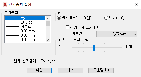

LWEIGHT(명령) 찾기
현재 선가중치 및 선가중치 단위를 설정하고 선가중치의 표시 및 표시 축척을 조정하고 도면층에 대한 DEFAULT 선가중치 값을 설정합니다.
다음과 같은 옵션이 표시됩니다.
사용 가능한 선가중치를 표시합니다.
선가중치 값은 BYLAYER, BYBLOCK 및 DEFAULT를 포함한 표준 설정으로 구성되어 있습니다. DEFAULT 값은 LWDEFAULT 시스템 변수에 의해 설정되며 초기값은 0.01인치 또는 0.25mm입니다. 모든 새 도면층은 기본 설정을 사용합니다. 선가중치 값 0은 지정된 플로팅 장치에서 사용 가능한 가장 가는 선가중치로 플롯되고 모형 공간에서 한 픽셀 폭만큼 표시됩니다.
현재 선가중치를 표시합니다. 현재 선가중치를 설정하려면, 선가중치 리스트에서 선가중치를 선택한 다음 확인을 선택합니다.
선가중치를 밀리미터로 표시할지 인치로 표시할지를 지정합니다. (LWUNITS 시스템 변수).
선가중치 값을 밀리미터로 지정합니다. (LWUNITS 시스템 변수).
선가중치 값을 인치로 지정합니다. (LWUNITS 시스템 변수).
현재 도면에 선가중치가 표시될지 여부를 조정합니다 (LWDISPLAY 시스템 변수).
이 옵션을 선택한 경우 모형 공간 및 도면 공간에 선가중치가 표시됩니다. 재생성 시간은 두 개 이상의 픽셀로 나타나는 선가중치에 따라 증가됩니다. 선가중치는 표시되지 않는 경우에도 항상 플롯됩니다.
도면층에 대한 DEFAULT 선가중치를 조정합니다. (LWDEFAULT 시스템 변수)
모형 탭에서 선가중치 축척을 조정합니다. 이 설정은 배치에는 영향을 주지 않습니다.
모형 탭에서 선가중치는 픽셀로 표시됩니다. 선가중치는 플롯되는 실제 단위값에 비례하는 픽셀 폭을 사용하여 표시됩니다. 고해상도의 모니터를 사용할 경우, 선가중치 축척을 조정하여 여러 선가중치 폭을 더 잘 표시할 수 있습니다. 선가중치 리스트는 현재 축척을 반영합니다.
