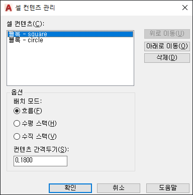

선택한 셀의 컨텐츠를 표시합니다.
단일 셀을 편집하는 동안 오른쪽 클릭하고 셀 컨텐츠 관리를 클릭합니다.
다음과 같은 옵션이 표시됩니다.
선택한 셀의 모든 문자 및/또는 블록을 나타나는 순서대로 나열합니다. 문자는 테이블 셀 문자 레이블과 함께 표시됩니다. 블록은 블록의 이름 앞에 블록을 표시합니다.
선택한 리스트 상자 컨텐츠를 화면표시 순서에서 위로 이동합니다.
선택한 리스트 상자 컨텐츠를 화면표시 순서에서 아래로 이동합니다.
테이블 셀에서 선택한 리스트 상자 컨텐츠를 제거합니다.
셀 컨텐츠가 나타나는 방향을 변경합니다.
셀의 폭에 기반하여 셀 컨텐츠를 배치합니다.
셀 폭에 관계 없이 셀 컨텐츠를 수평으로 배치합니다.
셀 높이와 관계 없이 셀 컨텐츠를 수직으로 배치합니다.
셀 내의 문자 및/또는 블록 간 간격두기를 결정합니다.
