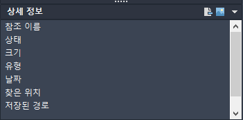

상세 정보 모드를 표시하면 선택한 파일 참조의 특성이 보고됩니다. 각 파일 참조에는 코어 특성 세트가 있으며 참조된 이미지 등의 일부 파일 참조에는 파일 유형별 특성이 표시됩니다. 코어 상세 정보 세트에는 참조 이름, 상태, 파일 크기, 파일 유형, 작성 날짜, 저장된 경로, 발견된 경로 및 파일 버전(Autodesk Vault 클라이언트(AutoCAD LT에서는 사용할 수 없음)가 설치된 경우)이 포함됩니다. 일부 특성은 편집할 수 있습니다.
파일 참조 이름을 보여줍니다. 이 특성은 단일 파일 참조를 선택한 경우에만 편집할 수 있습니다. 여러 파일 참조를 선택한 경우에는 참조 이름에 *다양함*이 표시됩니다. 이 특성은 모든 파일 참조에 대해 편집할 수 있습니다.
파일 참조의 상태가 로드됨인지, 언로드됨인지 또는 찾지 못함인지를 보여줍니다. 이 특성은 편집할 수 없습니다.
선택한 파일 참조의 파일 크기를 보여줍니다. 언로드되었거나 찾을 수 없는 파일 참조의 크기는 표시되지 않습니다. 이 특성은 편집할 수 없습니다.
파일 참조가 부착인지 또는 중첩인지와 함께 이미지 파일 유형, DWF/DWFx 언더레이, DGN 언더레이, PDF 언더레이 또는 NWD/NWC 조정 모형을 나타냅니다. 이 특성은 편집할 수 없습니다.
그러나 파일 참조가 DWG 외부 참조라면 부착 또는 중첩 특성을 전환할 수 있습니다.
파일 참조가 마지막으로 수정된 날짜를 표시합니다. 이 날짜는 파일 참조가 언로드됨 또는 찾지 못함 상태이면 표시되지 않습니다. 이 특성은 편집할 수 없습니다.
선택한 파일 참조의 절대 경로를 표시합니다. 이 특성은 편집할 수 없습니다.
선택한 파일 참조의 저장 위치를 표시합니다. 이 경로는 참조된 파일이 저장된 위치이며 찾은 위치와 반드시 동일하지는 않습니다. 열기 버튼을 클릭하면 다른 경로나 파일 이름을 선택할 수 있는 열기 대화상자가 표시됩니다. 경로 필드에 직접 입력할 수도 있습니다. 이러한 변경 사항은 새 경로가 유효한 경우 저장된 경로 특성에 저장됩니다.
Autodesk Vault 클라이언트에서 정의된 파일 버전 특성입니다. 이 특성은 Vault에 로그인한 경우에만 표시됩니다.
참조된 이미지를 선택하면 추가 특성이 표시됩니다. 추가된 이미지 특성은 편집할 수 없습니다.
색상 시스템을 표시합니다.
래스터 이미지의 각 픽셀에 저장된 정보 양입니다. 색상 수 값이 클수록 음영처리가 부드러워집니다.
픽셀로 측정한 래스터 이미지 폭입니다.
픽셀로 측정한 래스터 이미지 높이입니다.
dpi(인치당 점) 단위의 폭 및 높이 해상도입니다.
AutoCAD 단위로 측정한 래스터 이미지의 폭 및 높이입니다.

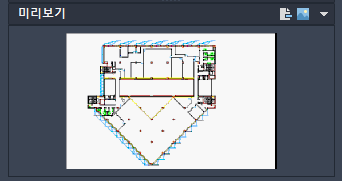

미리보기 이미지는 파일 참조 창에서 단일 파일 참조가 선택되는 경우에만 표시됩니다. 이 데이터 창에 다른 컨트롤이 없습니다. 참조 파일을 선택하지 않으면 미리보기 창에는 회색 필드가 표시됩니다. 미리보기를 사용할 수 없는 경우에는 "미리 볼 수 없습니다"라는 문자가 창 중앙에 표시됩니다.
