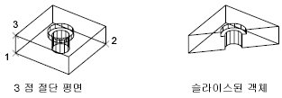

3개의 점을 사용하여 절단 평면을 정의합니다.
점을 사용하여 유지할 슬라이스 객체의 면을 결정합니다. 절단 평면에는 점이 놓일 수 없습니다.
슬라이스 객체의 양쪽 면을 모두 유지합니다.
