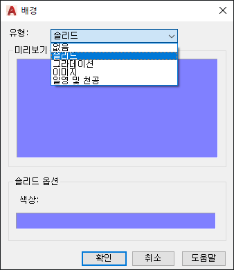

명명된 뷰에 대한 배경의 유형, 색상, 효과 및 위치를 정의합니다.
VIEW(명령) 찾기:
다음과 같은 옵션이 표시됩니다.
명명된 뷰에 적용할 수 있는 배경 재지정(없음, 솔리드, 그라데이션, 이미지 또는 일영 및 천공)을 나열합니다.
단색의 솔리드 배경을 선택합니다.
두 가지 또는 세 가지 색의 그라데이션 배경을 지정합니다.
배경에 비트맵 파일을 사용합니다.
배경에 적용할 일영 및 천공의 위치, 색상 및 특성을 지정할 수 있는 일영 및 천공 배경 조정 대화상자를 표시합니다.
선택한 색상을 표시합니다.
색상 선택 대화상자를 엽니다.
새 그라데이션 배경의 설정을 지정합니다.
그라데이션을 표시합니다.
3가지 색상 그라데이션을 지정합니다. 선택하지 않은 경우 2색 그라데이션을 지정할 수 있습니다.
그라데이션의 맨 위 색상을 위한 색을 선택합니다.
색상 선택 대화상자를 엽니다. 그라데이션의 맨 아래 색상을 위한 색을 선택합니다.
그라데이션 배경을 회전할 수 있는 각도를 지정합니다. 회전은 솔리드 또는 이미지 배경과 함께 사용할 수 없습니다.
선택한 이미지를 표시합니다.
이미지 파일의 이름과 경로를 표시합니다.
이미지 파일을 선택하고 열기를 클릭합니다.
배경 이미지 조정 대화상자를 표시합니다.
