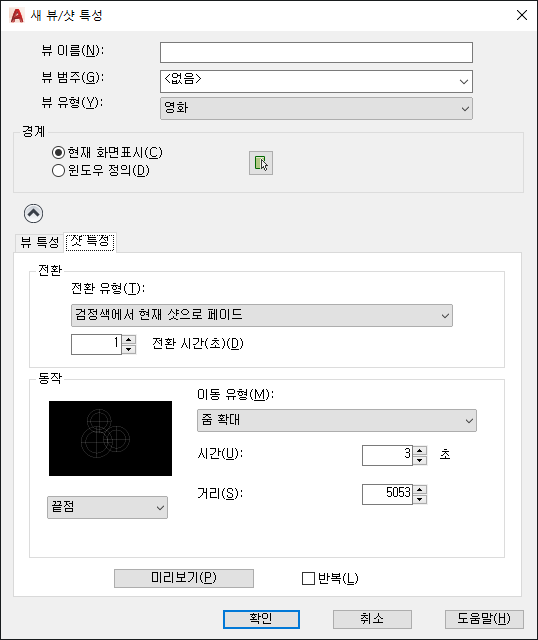

ShowMotion으로 뷰를 재생할 때 뷰에 사용할 전환 및 동작을 정의합니다.
VIEW(명령) 찾기: 새로 만들기
다음과 같은 옵션이 표시됩니다.
뷰를 재생할 때 사용할 전환을 정의합니다.
뷰를 재생할 때 사용할 전환 유형을 정의합니다.
전환의 시간 길이를 설정합니다.
뷰를 재생할 때 사용할 동작을 정의합니다.
명명된 뷰에 Cinematic 뷰 유형이 지정되는 경우 명명된 뷰에 사용할 이동 유형을 설정합니다.
애니메이션을 재생하는 데 걸리는 시간 길이를 설정합니다.
명명된 뷰에 Cinematic 뷰 유형이 지정되는 경우 동작을 완료하는 데 걸리는 거리를 설정합니다.
카메라가 위쪽으로 이동할 수 있는 거리를 설정합니다. 크레인 업 이동 유형에 적용됩니다.
카메라가 아래쪽으로 이동할 수 있는 거리를 설정합니다. 크레인 다운 이동 유형에 적용됩니다.
카메라가 앞쪽으로 이동할 수 있는 거리를 설정합니다. 크레인 다운 이동 유형에 적용됩니다.
카메라가 뒤쪽으로 이동할 수 있는 거리를 설정합니다. 크레인 업 이동 유형에 적용됩니다.
카메라가 Z축 주위로 회전할 수 있는 양을 설정합니다. 둘러보기 및 궤도 이동 유형에 적용됩니다.
카메라가 XY 평면 주위로 회전할 수 있는 양을 설정합니다. 둘러보기 및 궤도 이동 유형에 적용됩니다.
카메라가 왼쪽 및 오른쪽으로 초점이동할 수 있는 거리를 설정합니다. 초점이동 + 줌 이동 유형에 적용됩니다.
카메라가 위쪽 및 아래쪽으로 초점이동할 수 있는 거리를 설정합니다. 초점이동 + 줌 이동 유형에 적용됩니다.
카메라가 확대 및 축소할 수 있는 비율을 설정합니다. 초점이동 + 줌 이동 유형에 적용됩니다.
카메라의 현재 위치를 설정합니다.
카메라를 관심 영역 중심에 고정합니다. 추적 및 크레인 이동 유형에 적용됩니다.
명명된 뷰에 지정된 전환 및 동작을 미리 봅니다.
명명된 뷰에 지정된 전환 및 동작을 계속 재생합니다.
