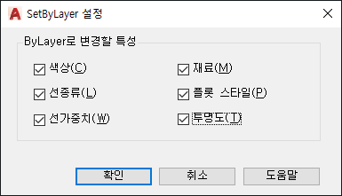

SETBYLAYER(명령) 찾기: 설정
다음과 같은 옵션이 표시됩니다.
선택된 객체의 색상을 ByLayer로 변경합니다. (SETBYLAYERMODE=1)
선택된 객체의 선종류를 ByLayer로 변경합니다. (SETBYLAYERMODE=2)
선택된 객체의 선가중치를 ByLayer로 변경합니다. (SETBYLAYERMODE=4)
선택된 객체의 재료를 ByLayer로 변경합니다. (SETBYLAYERMODE=8)
선택된 객체의 플롯 스타일을 ByLayer로 변경합니다. 이 옵션은 명명된 플롯 스타일 도면에서 사용할 수 있습니다. (SETBYLAYERMODE=16)
선택된 객체의 투명도 값을 ByLayer로 변경합니다. (SETBYLAYERMODE=128)
