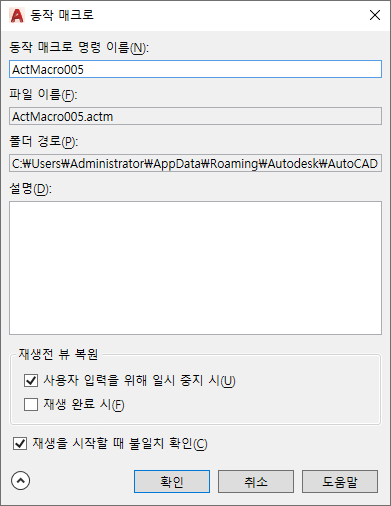

현재 동작 매크로를 저장하거나 이름을 바꾸고 해당 재생 동작을 정의할 수 있습니다. 동작 레코더 기본 설정 대화상자에서 동작 매크로 이름 묻기 설정 선택을 취소하면 이 대화상자 표시를 억제할 수 있습니다.
다음과 같은 옵션이 표시됩니다.
현재 동작 매크로의 이름을 지정합니다. 새 이름을 입력하여 표시되는 기본 이름을 대치할 수 있습니다.
현재 동작 매크로의 파일 이름을 표시합니다.
현재 동작 매크로 파일이 저장된 위치를 표시합니다.
현재 동작 매크로에 대한 설명을 지정합니다. 동작 트리의 동작 매크로 노드 위에 커서를 놓으면 툴팁에 설명이 표시됩니다.
도면 매크로 대화상자에서 추가 옵션의 표시를 조정합니다.
동작 매크로 재생 전에 적용된 뷰의 복원 방법을 정의합니다.
현재 도면 상태와 매크로가 기록되었을 때의 도면 상태 간의 불일치를 동작 매크로에서 검사해야 할지를 지정합니다.
