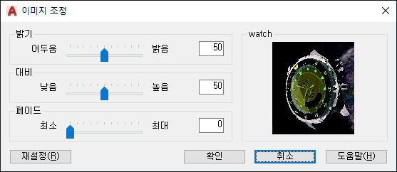

선택된 이미지에 대한 밝기, 대비 및 페이드 설정을 조정하여 이미지가 표시되는 방법을 조정합니다.
IMAGEADJUST(명령) 찾기
이런 값을 조정하면 이미지가 화면에서 다르게 표시되지만 이미지 파일 자체는 변경되지 않습니다.
다음과 같은 옵션이 표시됩니다.
이미지의 광도를 조정하고 간접적으로 대비를 조정합니다. 값이 커지면 이미지는 더욱 밝아지고 대비를 크게 하면 보다 많은 픽셀이 흰색으로 됩니다.
이미지의 대비를 조정하고 페이드 효과를 간접적으로 조정합니다. 값이 커지면 보다 많은 픽셀이 1차 또는 2차 색상으로 적용됩니다.
이미지의 페이드 효과를 조정합니다. 값이 커지면 보다 많은 이미지가 현재의 배경 색상과 혼합됩니다. 값이 100이면 이미지가 완전하게 현재의 배경 색상에 혼합됩니다. 화면 배경 색상을 변경하면 이미지가 새 색상으로 흐려집니다. 플로팅에서 페이드의 배경 색상은 흰색입니다.
선택된 이미지의 미리보기를 표시합니다. 이미지 미리보기는 동적으로 업데이트되어 밝기, 대비 및 페이드 설정에 대한 변경 사항을 반영합니다.
밝기, 대비 및 페이드 값을 기본 설정(각각 50, 50, 0)으로 재설정합니다.
