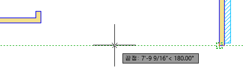

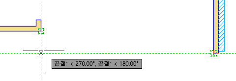

객체 스냅 추적을 사용하여 객체 스냅점을 기준으로 하는 정렬 경로를 따라 점을 선택합니다. 선형 경로는 수평, 수직, 평행 또는 사전 설정된 극좌표 추적 각도일 수 있습니다.
획득한 점에는 작은 더하기 기호(+)가 표시됩니다.
극좌표 추적에서는 지정한 극좌표 각도 및 각도 증분으로 커서 이동을 안내합니다.

	 커서가 극좌표 추적 설정에 정의된 각도 및 증분으로 스냅됩니다.
