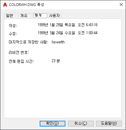

이러한 파일 특성을 사용하면 특정 기간에 작성 또는 수정한 도면을 검색할 수 있습니다.
다음과 같은 옵션이 표시됩니다.
도면이 작성된 날짜와 시간을 표시합니다. 이 값은 TDCREATE 시스템 변수에 저장됩니다.
도면이 수정된 날짜와 시간을 표시합니다. 이 값은 TDUPDATE 시스템 변수에 저장됩니다.
파일을 마지막으로 수정한 사람의 이름을 표시합니다.
마지막으로 저장한 사람 이름은 LOGINNAME 시스템 변수에 저장됩니다. AutoCAD LT에는 해당되지 않습니다.
리비전 번호를 표시합니다. 이 값은 사용할 수 없습니다. 리비전 내용을 추적하려면 사용자 탭에 사용자 특성을 작성합니다.
도면의 편집에 걸린 전체 시간을 표시합니다. 이 값은 TDINDWG 시스템 변수에 저장됩니다.
