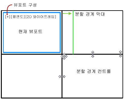

		아래에는 모형 공간 뷰포트 구성의 몇 가지 예가 나와 있습니다. VPORTS 명령을 사용하여 뷰포트 구성을 이름별로 저장하고 복원할 수 있습니다.
		여러 뷰포트를 표시할 경우 파란색 직사각형이 있는 강조된 뷰포트가 현재 뷰포트입니다.

		뷰포트 구성에서 모형 공간 뷰포트의 크기, 쉐이프 및 수를 수정할 수 있습니다.
		- 뷰포트 왼쪽 위 구석에 있는 [+] 또는 [-] 컨트롤을 클릭하여 여러 뷰포트 구성 중에서 원하는 구성을 선택합니다.
- 뷰포트 경계를 끌어 크기를 조정합니다.
- Ctrl 키를 누른 상태로 뷰포트 경계를 끌면 초록색 분할 막대가 표시되고 새 뷰포트가 작성됩니다. 최외곽 분할 경계 컨트롤을 끌 수도 있습니다.
- 뷰포트를 제거하려면 뷰포트 경계를 다른 경계로 끕니다.
