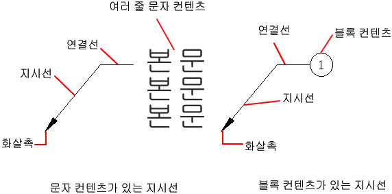

지시선 객체는 한쪽 끝에는 화살촉이 있고 다른 쪽 끝에는 여러 줄 문자 객체 또는 블록이 있는 선 또는 스플라인입니다.
연결선이라고 하는 짧은 수평선이 문자와 형상 공차를 지시선에 연결하는 경우도 있습니다.
연결선 및 지시선은 여러 줄 문자 객체 또는 블록과 연결되므로, 연결선이 재배치되면 컨텐츠 및 지시선도 따라서 이동됩니다.
연관 치수기입이 켜져 있고 객체 스냅이 지시선 화살촉을 찾는 데 사용되면 지시선은 화살촉이 부착된 객체에 연관됩니다. 객체가 재배치되면 화살촉도 재배치되며, 그에 따라 연결선도 신축됩니다.
