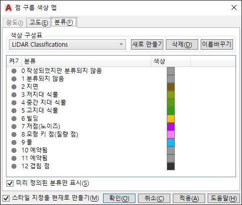

분류 점 구름 스타일 지정에 대한 색상 구성표 설정을 편집합니다.
POINTCLOUDCOLORMAP(명령) 찾기
광도, 고도 및 분류 스타일 지정은 점 구름의 관련 점 데이터를 기준으로 점 구름의 색상을 지정합니다. "스펙트럼", "흙"과 같은 미리 정의된 색상 구성표를 선택하거나 구성표를 직접 작성할 수 있습니다. 광도 및 고도에 동일한 색상 구성표를 지정할 수도 있고 각기 다른 구성표를 지정할 수도 있습니다. 분류에는 별도의 구성표 세트가 있습니다.
다음과 같은 옵션이 표시됩니다.
분류 스타일 지정용으로 정의된 색상 구성표가 나열됩니다. 미리 정의된 색상 구성표를 선택하거나 구성표를 직접 작성합니다.
특정 분류를 선택하거나 선택 취소하면 표시하거나 숨길 수 있습니다.
색상은 클릭하여 변경합니다.
