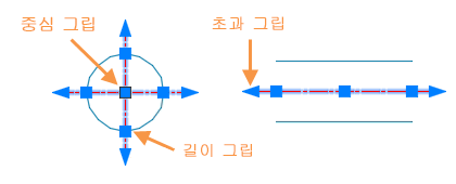

중심 표식과 중심선의 그립을 사용하여 중심 표식과 중심선을 수정할 수 있습니다. 그립 위에 마우스를 가져가면 치수보조선의 동적 치수가 표시됩니다. 중심 표식의 다기능 중심 그립으로 다음이 가능합니다.
- 신축하여 중심 표식 이동
- 연장 길이를 변경하여 중심선 연장 4개를 모두 균일하게 변경
그립을 사용하면 중심 표식 및 중심선의 직접 조작이 가능합니다. 이 예제에서는 원의 중심선을 개별적으로 수정합니다. 길이 그립을 끌면 중심선 길이가 조정되며 중심선 연장이 그립과 함께 이동됩니다. 하지만 초과 길이 그립을 끌면 중심선 연장만 조정됩니다.
	 재지정 사항이 중심선에 적용되면 중심선은
고정 길이가 되어 원과의 연관 상태가 유지되지 않습니다. 따라서 원 크기에 대한 변경 사항이 수정된 중심선에 영향을 미치지 않습니다. 하지만 원을 옮기면 중심 표식(수정된 중심선 포함)이 원과 함께 이동합니다.
