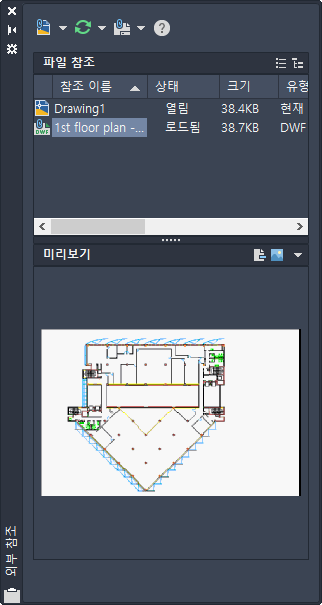

외부 참조 팔레트에서 도면에 부착된 언더레이에 대한 파일별 정보를 볼 수 있습니다. 언더레이를 로드하거나 언로드할 수 있으며 다른 작업을 수행할 수도 있습니다.
외부 참조 팔레트에서 리스트 또는 트리로 언더레이 정보를 볼 수 있습니다. 외부 참조 팔레트에서 정보가 표시되는 방법을 조정하려면 오른쪽 위 구석에 있는 리스트 뷰 또는 트리 뷰 버튼을 클릭합니다. 리스트 뷰에는 도면에 있는 각 언더레이의 이름, 로드 상태, 파일 크기, 최종 수정일, 검색 경로 등이 표시됩니다. 트리 뷰에는 외부 참조와 블록 내에서의 내포 레벨을 보여 주는 계층 구조로 언더레이가 나열됩니다. 상태, 크기 및 기타 정보는 트리 뷰에 표시되지 않습니다.
리스트 뷰와 트리 뷰 모두에서 언더레이에 대한 정보를 표시하고, 언더레이를 부착하거나 분리하고, 언더레이를 언로드하거나 다시 로드하고, 새 검색 경로를 찾아보고 저장할 수 있습니다.
리스트 뷰는 현재 도면에 부착된 모든 언더레이를 표시하지만 복제 수를 지정하지는 않습니다. 리스트 뷰는 기본 뷰입니다. 열 제목을 클릭하여 언더레이를 범주별로 정렬할 수 있습니다. 열 폭을 변경하려면 열의 경계를 오른쪽이나 왼쪽으로 끕니다.
리스트 뷰에 표시되는 정보는 다음과 같습니다.
프로그램이 언더레이를 찾을 수 없으면 상태가 [찾지 못함]으로 표시됩니다. 참조되지 않는 언더레이에는 복제가 부착되지 않습니다. 언더레이가 로드되지 않은 경우, 상태는 언로드됨으로 표시됩니다. 언로드됨 또는 찾지 못함 상태의 언더레이는 도면에 표시되지 않습니다.
트리 뷰의 맨 위 레벨에는 DWF, DWFx, PDF 및 DGN 파일이 알파벳 순으로 나열됩니다. 대부분의 경우 언더레이 파일은 도면에 직접 링크되어 있고 맨 위 레벨에 나열됩니다. 그러나 외부 참조나 블록에 부착된 언더레이가 있는 경우에는 추가 레벨이 표시됩니다.
선택한 언더레이를 미리보고 다음과 같은 DWF, DWFx, PDF 및 DGN 파일 상세 정보를 볼 수 있습니다.
