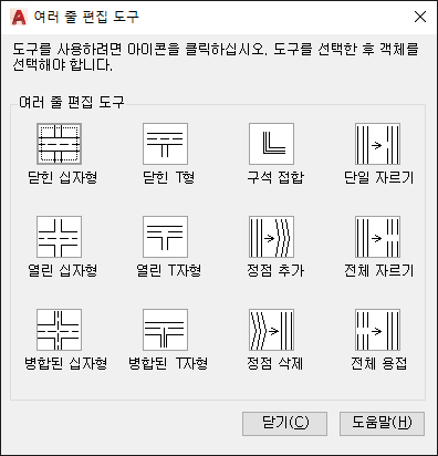

MLEDIT(명령)
대화상자에는 네 개의 열에 샘플 이미지가 있는 도구가 표시됩니다. 첫 번째 열은 십자형으로 교차하는 여러 줄을 조정하고, 두 번째 열은 T자형을 형성하는 여러 줄을 조정하며, 세 번째 열은 구석 접합과 정점을 조정하고, 네 번째 열은 여러 줄의 끓기점을 조정합니다.
다음과 같은 옵션이 표시됩니다.
두 여러 줄 사이의 닫힌 십자형 교차를 작성합니다.
두 여러 줄 사이의 열린 십자형 교차를 작성합니다. 첫 번째 여러 줄의 모든 요소와 두 번째 여러 줄의 바깥쪽 요소만 끊어집니다.
두 여러 줄 사이의 병합된 십자형 교차를 작성합니다. 여러 줄을 선택하는 순서는 중요하지 않습니다.

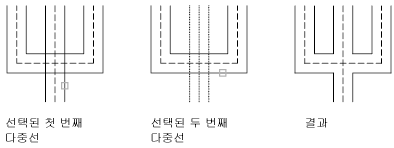

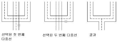

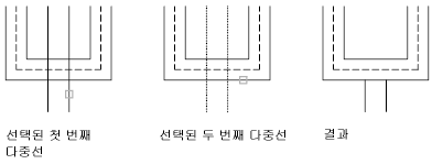

두 여러 줄 사이의 닫힌 T자형 교차를 작성합니다. 첫 번째 여러 줄은 두 번째 여러 줄과의 교차점까지 잘라지거나 연장됩니다.

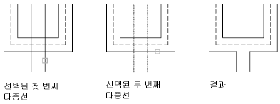

두 여러 줄 사이의 열린 T자형 교차를 작성합니다. 첫 번째 여러 줄은 두 번째 여러 줄과의 교차점까지 잘라지거나 연장됩니다.

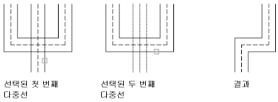

두 개의 여러 줄 사이에 병합된 T자형 교차를 작성합니다. 여러 줄은 잘리거나 다른 여러 줄과의 교차점까지 확장됩니다.
여러 줄 사이의 구석 접합을 작성합니다. 여러 줄은 잘리거나 교차점까지 확장됩니다.

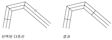

여러 줄에 정점을 추가합니다.

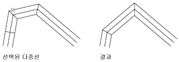

여러 줄에서 정점을 삭제합니다.

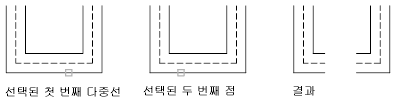

여러 줄의 선택한 요소를 시각적으로 끊습니다.
전체 여러 줄을 시각적으로 끊습니다.
잘렸던 여러 줄 세그먼트를 다시 결합합니다.
또 하나의 여러 줄을 편집합니다.
이전 동작을 되돌립니다.
