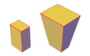

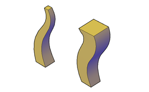

EXTRUDE 명령은 곡선의 쉐이프를 연장하는 솔리드 또는 표면을 작성합니다. 열린 곡선은 표면을 작성하고 닫힌 곡선은 솔리드 또는 표면을 작성합니다.
객체를 돌출시킬 때 다음 옵션을 지정할 수 있습니다.

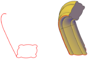

돌출은 스윕과 다릅니다. 경로를 따라 프로파일을 돌출할 경우 경로가 프로파일을 교차하지 않더라도 프로파일이 경로의 쉐이프를 따릅니다. 스윕하면 일반적으로 더 세부적인 조정으로 보다 나은 결과를 얻을 수 있습니다.
